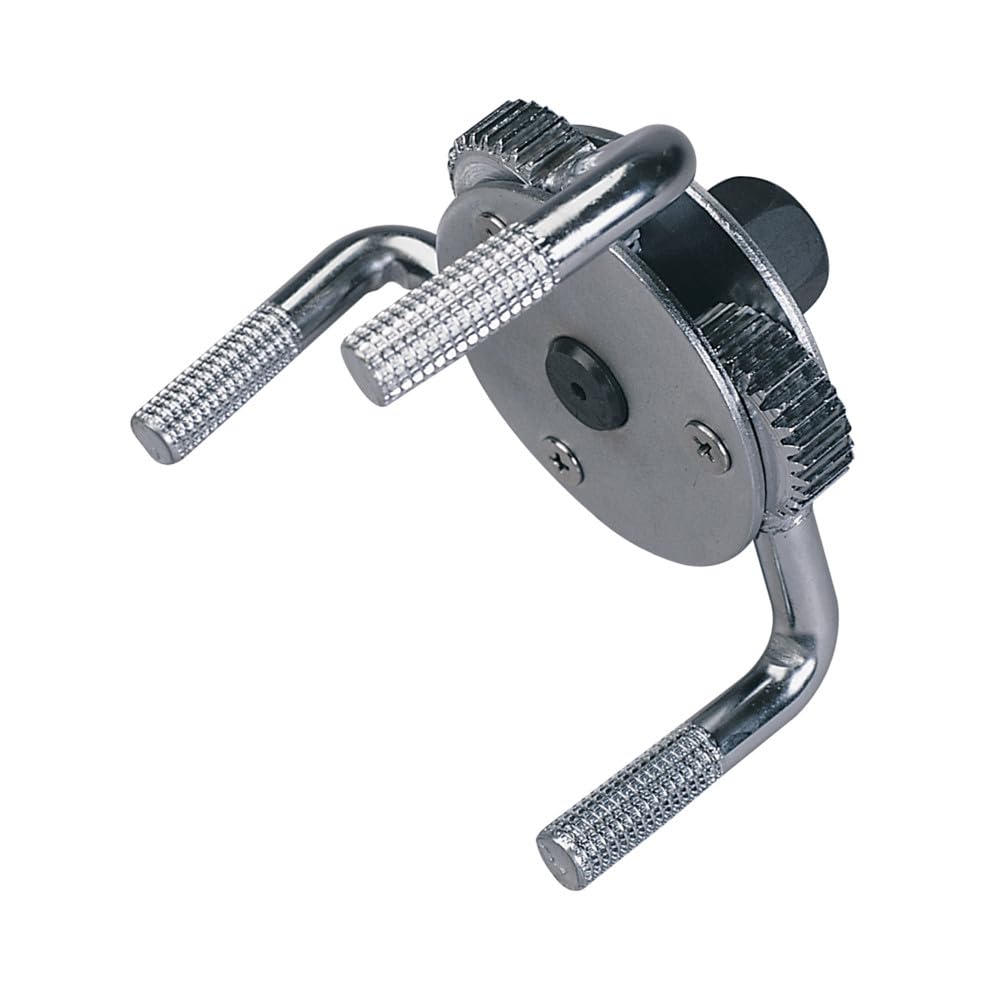

C'est totalement bidon ces clés, il te faut çe genre d'outil :

Jay a écrit : sam. 11 oct., 2025 07:18 C'est totalement bidon ces clés, il te faut çe genre d'outil :
Ah oui ce que j'ai c'est franchement de la daube ! La clé que tu propose et déjà dans mon panier :bravo2: :win: Merci.

Salut MagicRekord , sincèrement ça fonctionne ? par ce que j'y vais comme un gros con et y a rien qui bouge.
[/quote]
Heu... Tu as bien ouvert le lien photo que je t'ai mis dans mon message ?
Ce n'est pas le même outil que ta photo, pour sur !
Jérôme, je ne suis pas sur qu'il y ai de mauvais outils mais des personnes qui ne savent pas s'en servir, pour sur !
Quand aux filtres à huile, s'ils n'étaient pas serrés comme des bourrins, que cela soit à la main ou pire encore, à la clé à filtre!, je pense qu'une simple clé à sangle comme celle de David suffirait à les dévisser sans le moindre effort...

MagicRekord a écrit : sam. 11 oct., 2025 20:46
Il n'existe pas de mauvais outils ?? c'est une blague, depuis internet et le libre commerce c'est la foire à l'arnaque en tout genre. le but c'est de faire du chiffre, pas de rendre un client satisfait.
une clé à sangle peut suffire, mais son principal inconvénient, c'est la place nécessaire pour son utilisation, si en plus le filtre est très ancien, l'accroche n'est pas assez puissante.

"Il n'existe pas de mauvais outils ?? c'est une blague, depuis internet et le libre commerce c'est la foire à l'arnaque en tout genre. le but c'est de faire du chiffre, pas de rendre un client satisfait."
:+1: Je suis d'accord sur ce point Jérôme.
Mais au commencement, un outil a été créé pour aider le mécanicien et cela fonctionnait bien comme ça.
Seulement des mauvaises copies ont été fabriquées pour l'appat du gain effectivement. Puis d'autres outils ont vu le jour, pour dire le mien est mieux que le tien! C'est pathétique... Enfin, comme tu dis, cela fait fonctionner le commerce.
Effectivement, la clé à chaîne à besion d'espace pour "travailler". :+1:
Mais j'ai bien précisé qu'il n'y avait pas de soucis de ce côté là pour nos CIH.
