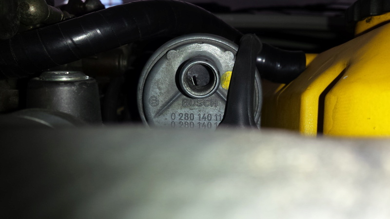

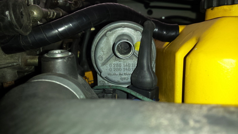

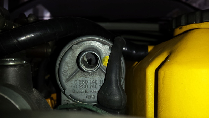

Ce matin j'ai pris en photo le by pass du tiroir d'air à différents moments.
A froid
Quand le ralenti ne tient plus
2 ou 3 minutes après

Mes observations:
A froid, c'est bon.
Quand le ralenti ne tient plus (le volet est fermé) c'est combien de temps après le démarrage ? quelle est la température du moteur ?
2 ou 3 minutes après, le volet commence à s'ouvrir, c'est trop rapide.

J'ai compris: au ralenti à froid ouvert, au ralenti à chaud fermé et le moteur cale, puis 2 à 3 minutes plus tard le volet s'ouvre déjà.
Pierre devrais donner les températures avec les conditions d'ouverture du volet.
J'ai l'impression que le volet réagit trop vite.
Le bi-métal qui fait ouvrir et fermer le volet actionne bien par l'électricité mais AUSSI par la température ambiante qui vient surtout du boîtier de thermostat sur lequel le tiroir AAA est monté.
Il y a un écrou (clé 7) derrière sur la partie ronde avec lequel on peut régler l'influence du bi-métal sur le volet.

Pierre, d'après moi le volet réagit trop vite, commence à se fermer trop tôt.
