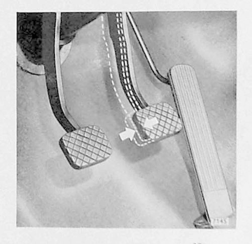

La pédale a combien de course libre avant que la tige touche le piston du maître cylindre ?
Tu peux me dire dans quelle direction prendre cette mesure à la pédale stp? Selon quel axe il faut placer le règlet?
Si tu pousses la pédale avec tes doigts, tu dois sentir qu'au bout d'env 5MM de déplacement la pédale touche "quelque chose", c'est mesuré comme ça:
C'est donc bien ça. Au bout de 5 mm je touche quelque chose.
Donc, ça est bon, au suivant .....................
