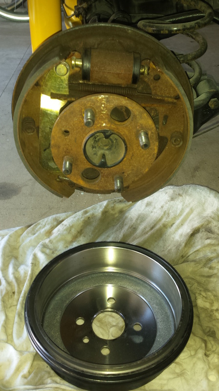

Salut.
Je bloque sur les freins arrières de la Manta B. J'y ai monté un gros pont de 1300; les tambours sont donc des 230 mm. Je les ai commandés neufs puisque l'un des deux d'origine me semblait ovale. Il y avait déjà un point dur lorsque je tournait le tambour. Maintenant avec les neufs j'ai toujours le même soucis. Point dur lorsque je tourne le tambour et même blocage de la roue quand je les monte. Les excentriques sont bien tournés vers l'intérieur, le câble de frein à main n'est pas réglé ( détendu). Je ne sens pas d'amélioration si je tourne les excentriques en même temps que les tambours. Les garnitures actuellement montées me semble encore bonnes, le temps a agit dessus mais il y a encore une bonne épaisseur. Le montage des tambours n'est pas toujours aisé et il faut je joue un peu avec les garnitures pour enfiler les tambours.
D'où pourrait venir ce point dur.

Salut Pierre,
Je dirais tes excentriques, pas réglé pareil?
Tes garnitures pas en place?
Que tu sois obligé de jouer sur les mâchoires, est normal pour rentrer les tambours.
J'ai la même sensation sur tous les montages de garnitures, que je fais.
Attends les réponses d'autres, mais je ne dois pas être très loin.
En fait j'ai deux points durs diamétralement opposés. Je pense qu'un mauvais réglage me bloquerait les tambours dans n'importe quelle position.
Donnes quelques bon coups de frein avec la pédale et le frein à main, après ça rentra dans l'ordre.

Tambour ovale :oui:
Il a des tambours neuf, ça doit être rond, mais est ce qu'il avait les roues montées pour régler les freins ?
Les réglages des excentriques et frein à main et la purge se font avec les roues montées serrées?
Oui, si-non les tambours ne sont pas centrés et peuvent bouger, il faut absolument qu'ils sont bien serrés.
