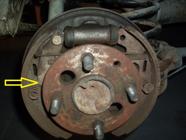

C'est quoi ? on dirait que le levier du frein à main est coupé.e
Messages : 9329
et j'ajoute que les cylindres de roue sont à refaire ou à changer

non le levier n'est pas coupé vu que j'ai du frein a main !!! en même temps j'ai pas de chance j'ai voulu re-démonter pour voir de plus près et mon cric vient également de lâcher :sic: je regarderais plus tard là ça commence a saturer pour ne pas dire me gonfler !!!

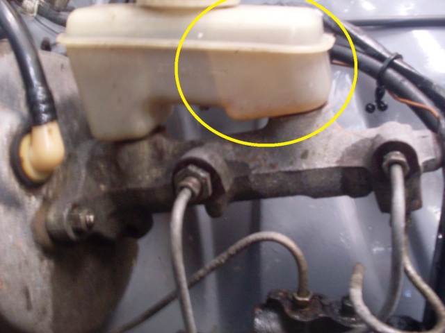

a tout hasard si ça peu donner une idée lorsque que je pompe sur la pédale de frein moteur en marche ou a l’arrêt j'ai une activité de lookeed dans la zone entourée , je pense que ça n'est pas des bulles d'air mais ça bouge !!! est ce normal ???

Dans le post de 18.32H je vois un cercle jaune autour de la partie AV du réservoir, pourquoi c'est plus clair, pas de liquide ?
scratdu44 a écrit : sam. 22 août, 2015 18:32non le levier n'est pas coupé vu que j'ai du frein a main !!!  .
Peux tu mettre une photo ou on voit clairement le câble de frein à main attaché au levier ?
