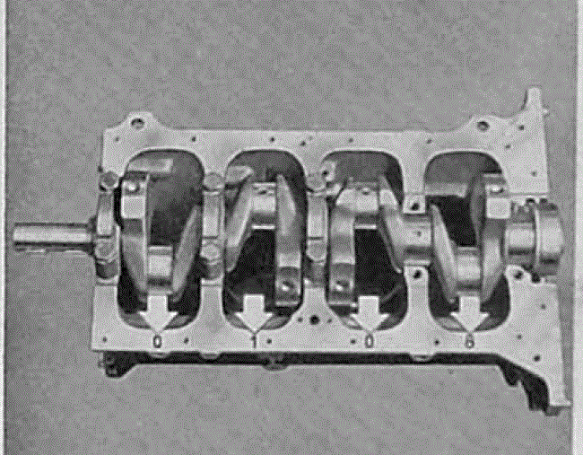

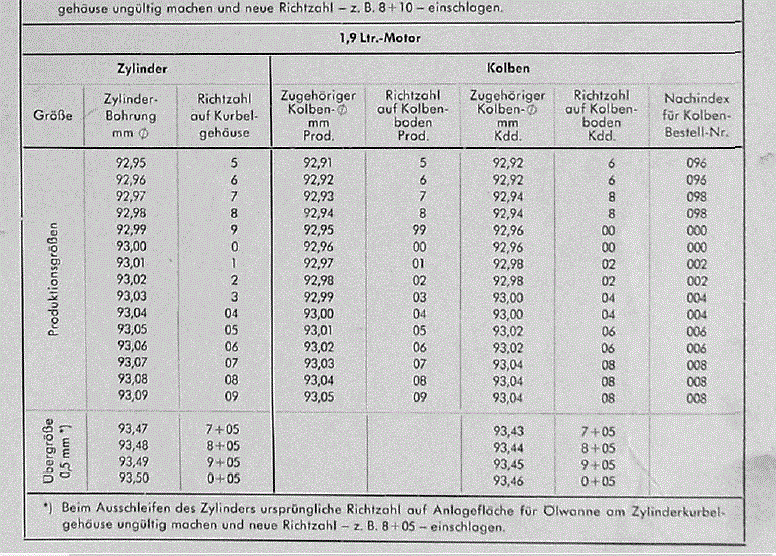

Voici le plan de joint carter d'un bloc moteur Opel, là il y a des chiffres, indiqués par des flèches.
Ces chiffres indiquent les dimensions des cylindres.
En utilisant ce tableau on peut voir les dimensions des cylindres et les pistons qui devraient être montés bien-sur à l'origine.
Si on a un 8 sur le plan de joint on regarde la colonne Richtzahl auf Kürbelgehäuse et on voit que le numéro 8 a un alésage de 92,98MM.
Ensuite on regarde la colonne Zugehöriger Kolbendiam. on voit que c'est 92,94MM.
Donc maintenant tu peux savoir combien les cylindres sont usés.

Pour les marques sur le bloc-cylindres j'ai 1 1 1 1 c'est-à-dire que ce bloc à l'origine est en 93,01. Il a été réalésé en 93,49 ou 93,50 si on se réfère au tableau de Wim
