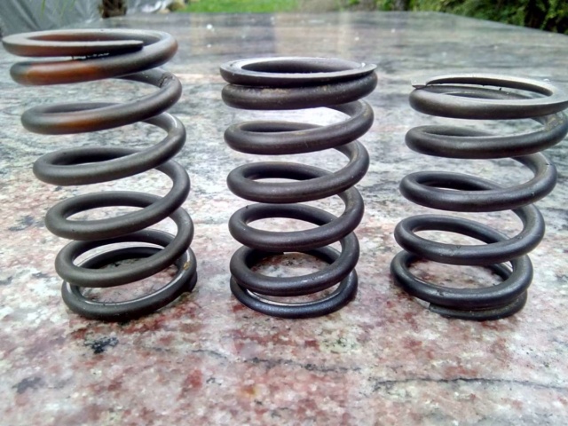

ressort échappement : longueur à vide 50.5 mm  5.5 spires
ressort admission : 54.5 mm et 6.5 spires
J'avais posté quelques mesures sur un autre topic, mais j'ai bien l'impression que ce sont quasiment les mêmes ressorts ?
Il étaient dans mon 30E de Monza dont les poussoirs hydrauliques furent bloqués avec une bille avec un AAC "K" d'origine pour poussoir hydrau... Donc, ressorts d'origine ou pas...? :ref:
A gauche, ressort d'un 30NE idem admission et échappement 62mm, épaisseur du fil 4.30mm ~2.2kg/mm
Au milieu, ressort admission d'un 30E? : 56mm, épaisseur du fil 4.65mm ~3.3kg/mm
Et à droite, ressort d'échappement d'un 30E? : ressort 51mm, épaisseur du fil 4.65mm ~3.9kg/mm

mantaluke a écrit : mar. 05 mai, 2020 15:15
résultat pas tout à fait conforme à la théorie, puisque avec une course de 10 mm j'avais estimé les raideur des premiers à 2.3 kg/mm ce qui devrait donner 70 kg pour une course de 30 mm
et ceux renforcés à 3.2 kg/mm ce qui devait donner 90 kg pour une course de 28 mm
bon il faut dire que le manque de précision est lié aussi à la vieille balance et à la difficulté d'estimer la position "spires en contact"....il y en a un qui à failli échapper sous la torture  :grr:
Lorsqu'un ressort arrive en spire jointive, sa force augmente.
J'ai aussi utilisé une vieille balance, c'est sûr que ce n'est pas ce qu'il y a de mieux en précision...

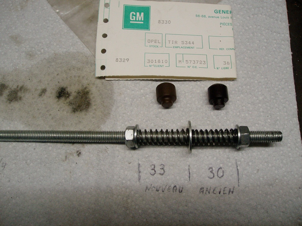

Voici, le système que j'ai utilisé pour comparer les ressorts du clapet de décharge de la pompe à huile, pour les ressorts de soupape on peut utiliser le même système.
Image[U]
J'ai mesuré les longueurs sans que les écrous étaient serrés, après je serrais un écrou, comme ça la force d'appuie sur les 2 ressorts était la même et je mesurais les longueurs encore une fois.
