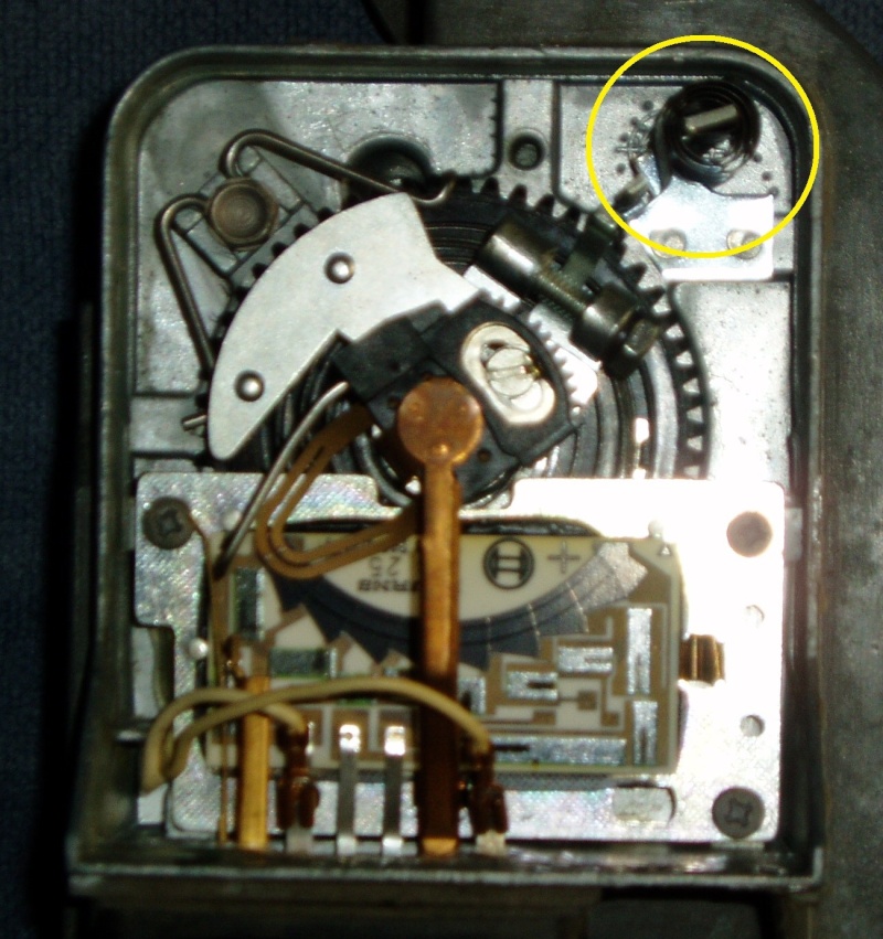

Jette un coup d'oeil sous le cache du débitmètre.
Quand ça roule pas souvent, l'humidité se dépose sur la piste et l'oxyde... Un coup de nettoyant contact et faire bouger gentiment le curseur quelques fois (sur toute la longueur de la piste) puis tester.
A voir...?

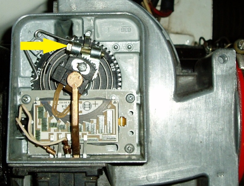

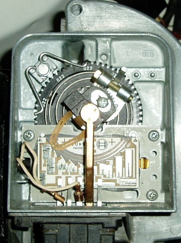

Enlèves le couvercle du débitmètre et vérifiez si le doigt et le clapet tourne bien, comme disait Sixenligne la piste des résistances peut être abîmée, pour ça il suffit de desserrer la vis indiquée par la flèche jaune et d’appuyer légèrement sur le doigt, comme ça le bout du doigt se déplace sur la piste vers l’extérieur et courra sur la partie pas usée.
