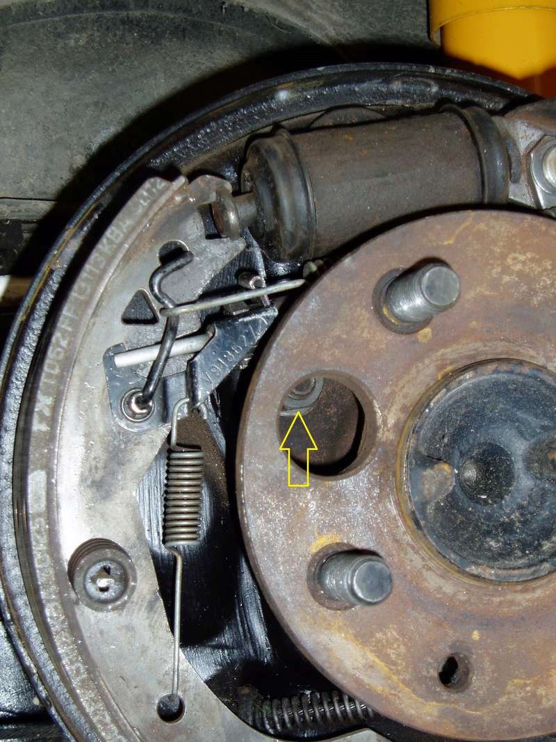

Le demie arbre est tenu en place avec 4 écrous (clé 15)
Une fois enlevé ces 4 écrous on peut retirer l'arbre du pont, mais ce n'est pas toujours facile, souvent les roulements sont assez coincé dans le bâti du pont et il faut une arrache à inertie.
Une fois l'arbre sorti il faut d'abord enlever la bague qui se trouve derrière le roulement, on la détruit avec un burin, après on enlève le roulement de l'arbre avec une presse d'atelier.
Le remontage est en sens inverse, d'abord on presse le roulement sur l'arbre après la bague.

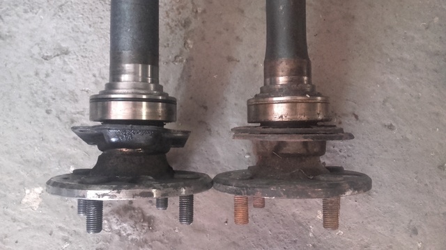

Ton garagiste a raison, ce n'est pas les bons, là c'est des roulements coniques, à l'arrière ils sont à billes, indémontable et muni d'un joint à lèvre:
Celui que j'ai remplacé sur la Kadett au Mans quand tu faisais notre assistance : (à gauche)

Merci pour l'adresse. Du coup c'est des roulements avant que j'ai ?
Si oui je change les quatre d'un coup et je suis tranquille.
Sinon il y aura un nouveau post dans la rubrique à vendre.
Roulements
Bague + goupille
(Du coup c'est commandé !)
Dernière modification par Kelmerdier le jeu. 24 août, 2017 12:00, modifié 1 fois.
Les "roulements" sont des roulements pour les roues AV, roulements à galets conique.
Le "Bague et goupille" me semblent d'être d'un moyeu AV.
